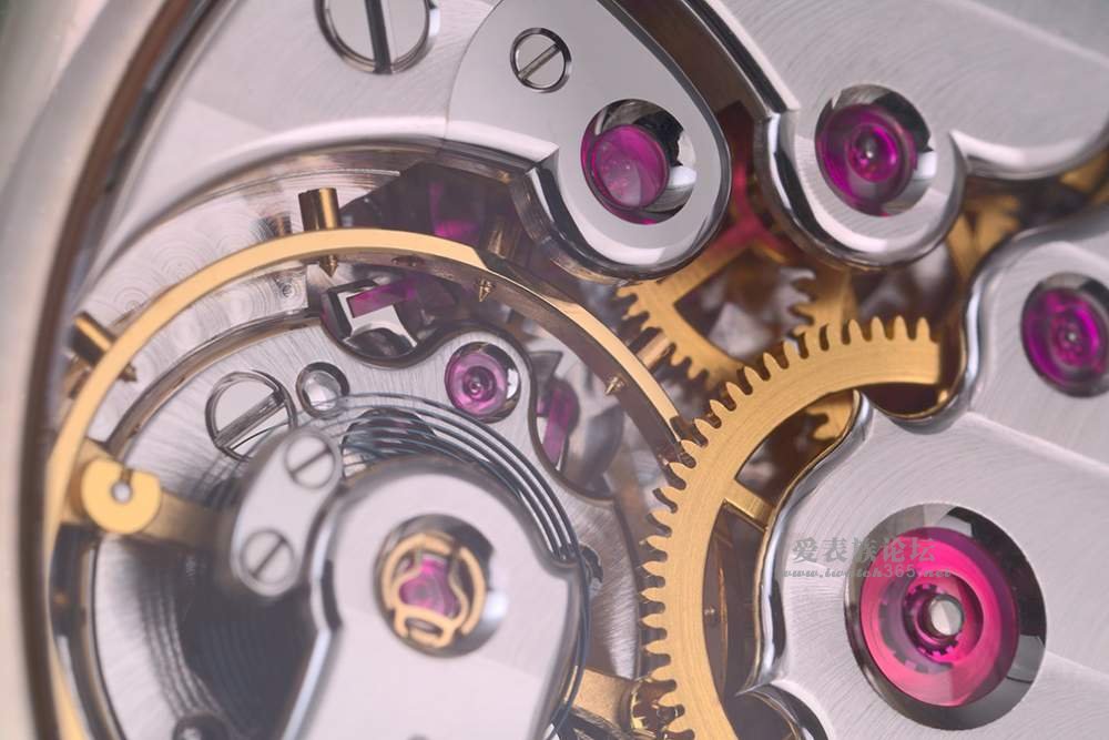

顶级腕表机芯零件一般都要求达到镜面级别的抛光,也就是像明镜一般光可鉴人,如图:

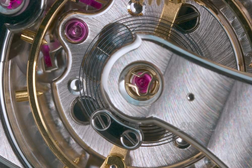

抛光的极致就是 黑色抛光Black Polishing:机芯零件用夹具夹住然后再金刚砂锌合金磨盘上重复圆周打磨运动,直至获得完美的抛光效果---某个角度下零件表面呈现为纯黑色!见下图:

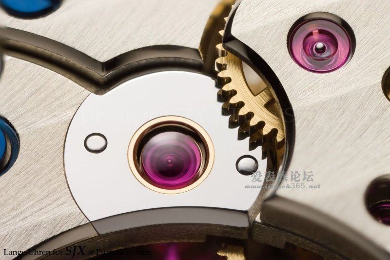

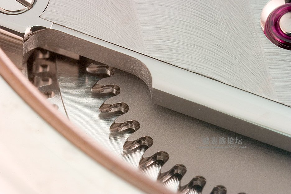

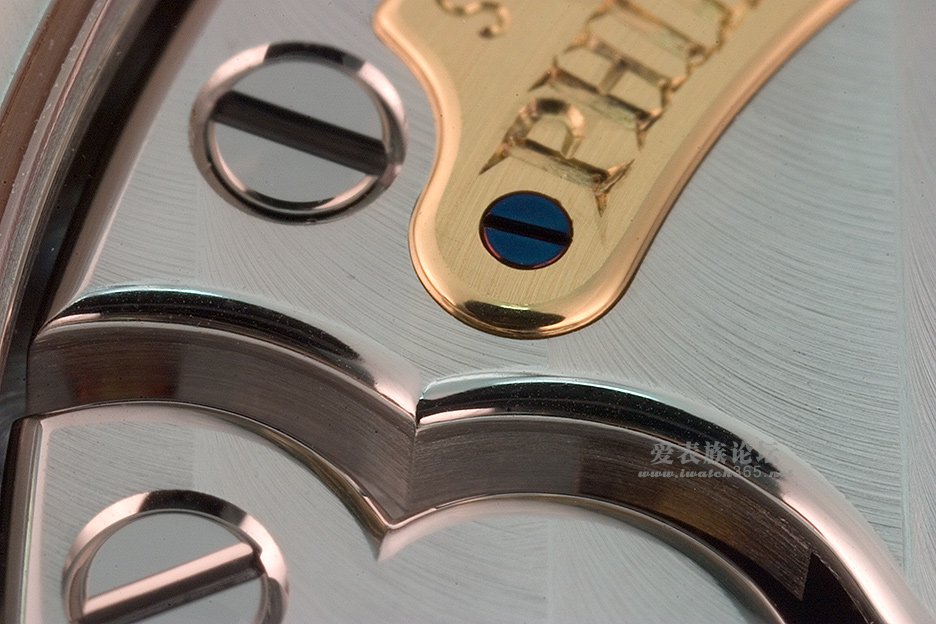

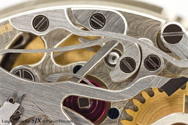

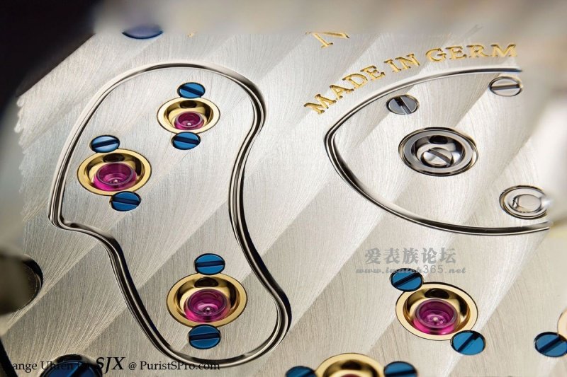

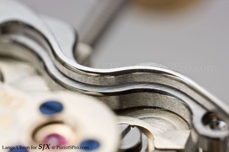

机芯零件边缘均切削掉锐角,切出一个45度的斜台面来(讲究的话,会切出弧线来,这个太费人工了,现在少有品牌这么做了!);历史上来看,金属零件毛坯边缘处应该是塑形形变比较大的地方,而此处又是和其他零件接触最多的地方,此处做倒角,有利于零件间噬合,而且应该有利于维修拆卸零件---不易产生维修划痕,特别是螺丝口位置处的倒角。
请注意,高级机芯倒角面一般都是做镜面抛光的
倒角并不仅仅应用于机芯夹板,某些精细地方,比如螺丝头面,螺丝孔,宝石轴承孔位置都是高级机芯特别注重倒角工艺的地方;大家欣赏倒角工艺也特别要观察这些位置的处理。

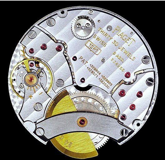

这是在机芯零件大的平面上通过特别的磨削获得的装饰性纹路;花纹不同,分为多种:

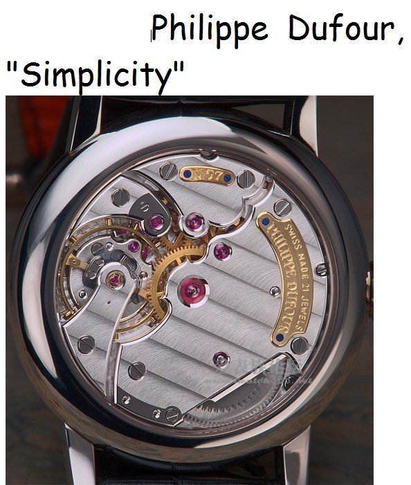

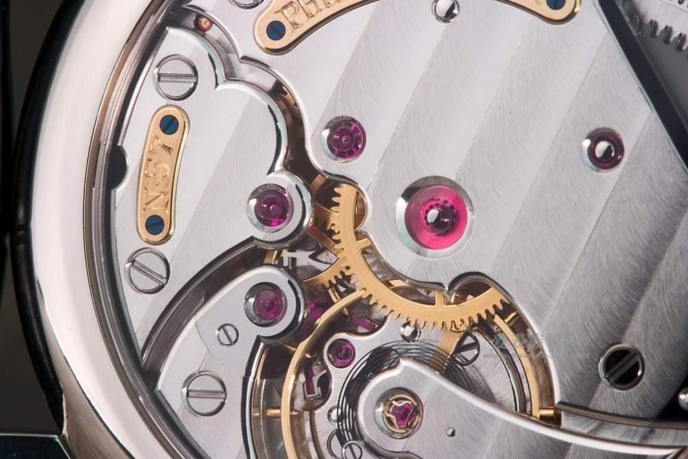

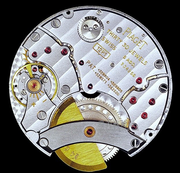

日内瓦条纹Côtede Genève,是一种肋骨形状的宽直条纹,因之颇似波光粼粼的日内瓦湖湖面得名。具体分为:条形波纹、环形波纹和放射形波纹。环形波纹呈等宽的同心圆条带状,放射形波纹由中心向四周渐宽旋转放射,而条形波纹则是较宽的竖直条带。前两种波纹如今使用较少,但条形日内瓦纹则经常大面积占领机芯的夹板和自动摆陀,尤其是透过大多数透明表背,看到的自动摆陀都是光芒低调的条形日内瓦纹;
日内瓦条纹看似简单,做出来也属不易:
首先,必须要把零件平面抛光到黑色抛光Black Polishing的地步,然后把零件固定在磨床加工面上,此加工面可双轴向运动(x轴y轴),工匠握持磨削专用的黄杨木榫,沾上特别的磨膏(保密配方),以合适力度压上零件加工平面保持住,然后磨床带动零件沿y轴缓慢平移,直至拉出一条完整的条纹;一条纹路完成后,磨床平面x轴平移一个条纹宽度,接着加工下一条日内瓦纹路,直至完工。

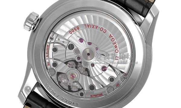

太阳纹Soleil,这是呈放射的光束状的波纹,就像太阳光芒四射一般;我们最熟悉的太阳纹就是欧米茄8500系列机芯上的纹路了

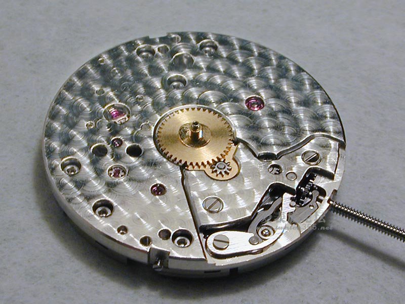

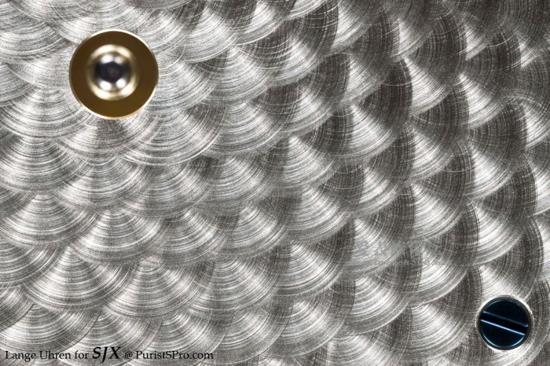

珍珠纹Perlage(鱼鳞纹也归并于此):珍珠纹是与鱼鳞纹略微相似的一类,不过珍珠纹每一颗“珍珠”的内部纹路较之“鱼鳞”更为不均,且相互叠交掩盖的面积更小,珍珠纹有更多“圆形”体现,机芯主夹板上应用较多(我们只要做过金工实习开过磨床的,都能在金属原件上看过这种效果—小磨棒在大平面上不停的转圈磨削的结果)

其实这样就本末倒置了,告诉大家一个秘密,打磨工艺中,加工面积越大越平的,越容易是机器完成的,欣赏机芯打磨,特别要看倒角,越是复杂曲线边缘的倒角,越不容易用机器完成,这只能是熟练艺人的高超手艺才能出品的。

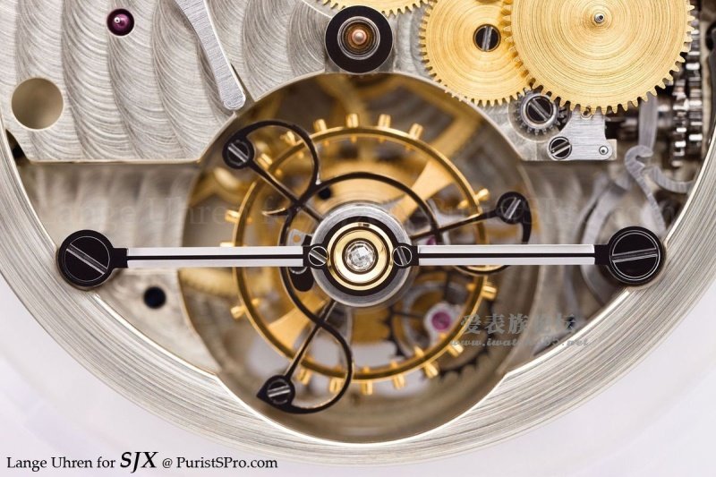

最后,让我们欣赏一下,手工打磨机芯的典范:
