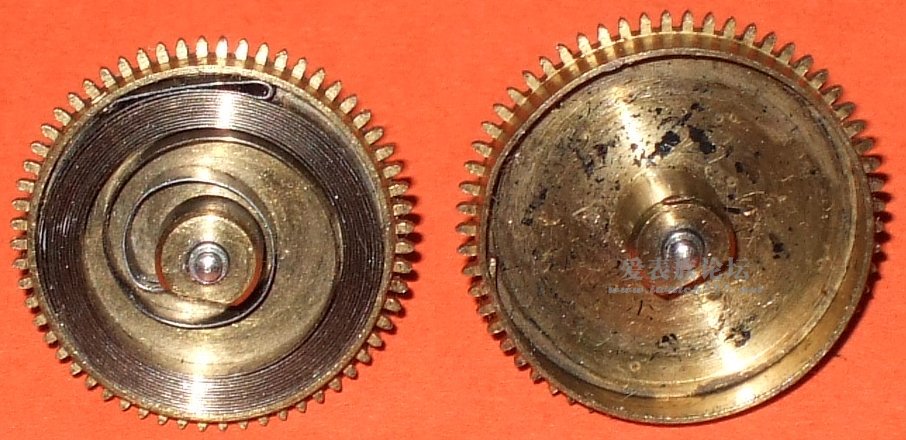

      机械腕表动力存储的空间来源是发条盒中的发条。通过上链齿轮和发条盒齿轮的结合,装载在发条盒中的主发条卷紧在一起,然后通过主发条本身的张力缓慢释放动力。从中也不难看出,腕表的走时时间长短取决于发条弹性势能存储的多少。想要长久动力,就需要发条的弹性势能足够大,初中物理都知道,弹簧想要弹性势能大,无非两点,加粗弹簧,或者加长弹簧。对于发条这种特殊类同心圆弹簧,加粗发条不可取,因为这样的话发条力矩过大,对摆轮冲击有伤害(击摆),所以所有长动力腕表都是走的加长发条这条路线。
路线明确了,实现方法有多种:
       首先要明确得是,单纯做个大发条盒容纳一条超长发条并不可取,这是因为:

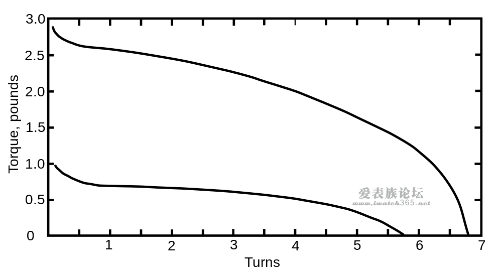

现代腕表的设计上,发条盒的直径一般小于机芯的半径,原因是需要配合将发条盒齿轮传动的结构要求——发条盒齿轮搭配中央轮输出动力,两者需要在同一平面上。如果将发条盒做到很大,当其直径超过机芯半径的时候只能将其放置在现有位置之上。结果是——机芯变得很厚。大发条盒除了影响机芯尺寸外,还存在着一种更“致命”的缺陷——影响走时的稳定性。当发条游丝完全满链的情况下,刚开始输出的时候动力过强,导致腕表走时过快;而当发条游丝快要完全松开的时候动力输出又过于柔弱,导致腕表走时过慢。对于普通40小时动力储备的发条游丝来说,其不稳定性只在开始的1个小时和最后的1个小时内有。而一旦动力存储提高10倍的话,同样的发条游丝就会在第一天和最后一天产生误差,导致的结果将是令人不快的。
【如图所示,发条动力输出曲线】
    长动力腕表因此都走上了汽车相同的道路---引擎马力不够缸来凑,4缸增加到6缸,6缸增加到12缸。。。,腕表而言,就是增加发条数量,也就是多发条盒来凑:
    目前的绝大多数长动力腕表几乎都使用了多发条盒的设计,多发条盒在机芯中可以串联也可以并联,所谓串联就是2个发条盒连续工作,也就是当第一个发条盒内的发条游丝工作的时候,第二个发条盒是静止不动的,而当第一个发条盒内的发条游丝将其动力全部释放完成后,第二个发条盒紧接着继续工作;所谓并联就是2个发条盒同时工作来最终驱动擒纵系统,各自缓慢均匀的释放动力。
    这两种连接方式各有利弊,串联模式中那个一半时间憋着劲的发条容易金属疲劳,并联模式呢就相当于发条加粗了,如何应对对摆轮的冲击需要相当的设计。

      说到这里,大家可能会奇怪,动力长久了怎么还有弊端了---没错,腕表动力加长后,会把发条力矩不稳定特性同样放大数倍,发条动力输出的首尾两端不稳定加大,会造成腕表大误差乃至机芯受损。
