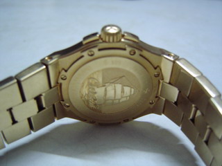

我们通常所见的有金、银、铂、钢的印记,还有机芯上的日内瓦印记,通过天文台测试的标记及最新的QF基金认证。

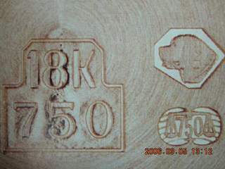

金:有K金、足金(99%)和千足金(99.9%)之分,手表基本采用18K(0.750)金,印记由女皇头,天平750,18K组成,95年后由狗头代替女皇头,其他不变。以前表壳有14K(0.585)印记为松鼠和9K(0.375)印记为宝剑,图如下:
钢印记为“Stainless Steel”
铂金以前为山羊头,现统一为狗头。

K金烙印的实际大小一般不超过1平方公厘.须10倍放大镜才能看清楚.最常见的是瑞士护国女神之侧面人头影象Helvetia,俗称女皇头,代表18K;14K的用松鼠Ecureuil作标记.两者大小尺寸大者为宽1.5MM,高2MM,小的宽0.7MM,高2MM.  从国外订制进口瑞士的,以山猫头Lynx作标记,在山猫头两耳之间打"1",为18K金;打"2"为14K金.           10K  9K以外型像宝剑,里面像花的图形作标记;    1995年后,瑞士开始逐渐改为圣拍纳狗头(St.Bernard)的侧面作为标记.只要是贵金属的标记,一律以圣伯纳狗头作为标记,只在天平处标示区别.  纯白金Pt950,纯银925,18K金750,14K金585......
这个黄金印记在瑞士有17种之多.
分别代表不同的检验地.
主要的是拉夏德芬,班尼鲁,沙夫豪森,那纱泰尔,巴再尔,比尔,日内瓦等。
拉夏德芬的标记是护国女神头像.(俗称妹头),比较多见
日内瓦的标记是圣伯那狗头.(俗称狗头)
从95年开始,瑞士金检局将所有贵金属检验标记统一到日内瓦.
而且所有的贵金属,无论种类,无论纯度(包括铂金和银)全用狗头标记.
而以前铂金和银有各自的标记.(鹿,等等)
各种纯度的标记以前也各不同.(松鼠,树...)

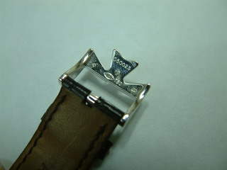

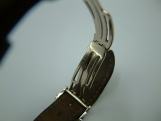

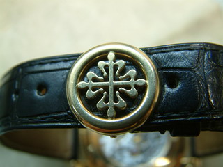

我们从手表的表带能看出此表的优劣,但不是绝对,俗话说,好马配好鞍。表带可分为:陶瓷带、金属带(钨钛合金带、实心钢带)、皮带、绢带等。而表扣是表的固定装置,它主要有折叠搭扣、芯棒搭扣、保险扣等,而扣的造成千变万化,每个扣都有自己品牌的独特特征,例如:AUDEMARS PIGEUT是由“AP”两个字母连接起来的折叠扣,
VC是由半个马尔他十字来做,
PP则是用卡拉卓华来树立自己的品牌特征,

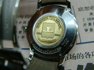

表镜(表玻璃)可分为有机玻璃、石英玻璃和蓝宝石玻璃。70年代以前几乎都用有机玻璃,镜边呈圆弧形,它不怕摔,但易刮花,之后改用石英玻璃和蓝宝石玻璃,蓝宝石玻璃硬度为9,它具有疏水性和亲油性的特点,所以我们可以这样分别,滴一粒水上去,水不会散开,有点象荷叶上的露珠,而石英玻璃则会使水散开。蓝宝石的缺点也就是它的优点所带来的,易碎。

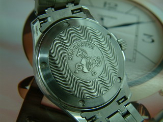

表壳上的印记,尤其是表后盖上的印记能说明此表的品牌和品牌系列,熟识这些对于我们鉴别真伪又多了一层把握。例如:我们都知道积家是瑞士目前少数具备独立研发、制作,甚至提供外厂机芯的全能表厂,他最有名的系列是REVERSO翻转表壳,而Master系列一贯采取经过1,000小时严格测试(表盖刻镌着Master 1000 Hours认证图章)的自动上链机芯。
OMEGA的星座、海马、超霸和碟飞系列,
VACHERON CONSTANTIN的纵横四海系列都有其特有的标志。
而那些假表或仿表则极力的模仿真品,但终归因为成本和技术方面的限制而有所破绽,最可笑的是有时制假者利用买家虚荣的心态,到处敲下18K、750等印记,甚至无中生有些真品没有的印记和特征。
