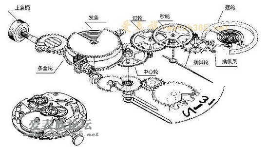

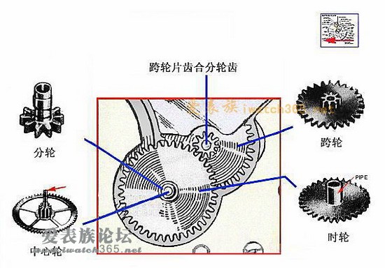

手表的主要零件主要分为外部看得见的零部件外部看不见的零部件
一、外部看得见的零部件
表镜(LOOKING GLASS)(实物讲解):保护表面(表盘)。
表壳(WATCHCASE)(实物讲解):保护手表(即腕表)机芯免受外来的灰尘、露水或震动的损毁,同时为腕表提供时尚而又迷人的外型。
表带(BRACELET)(实物讲解):有皮带和金属链两种。
圈口(WATCH-FRAME)(实物讲解):锁紧表镜,有两种类型:一是固定型,可提供优美的外观;二是单向转动型,主要运用于运动型腕表,只要将其0指针拨至分针处便可以计算重叠时间。
底盖(WATCH-BOTTOM)(实物讲解):保护手表内部机芯,其锁紧方式分为铰链螺丝锁紧、压力锁紧及螺丝锁紧三种。
表盘(WATCH-FACE)(实物讲解):主要用于显示时间,同时关系到手表的设计。其可设计为不同的形状,也可使用不同的材质,时间刻度亦可选用简单漆印或突印。
指针(实物讲解):用于指示具体时刻。
表冠(WATCH-HEAD)(实物讲解):用于调校日期及时间、上链,用钢或金制成。
表扣(WATCH-BUTTOM)(实物讲解):多由不锈钢,钛金属制成。

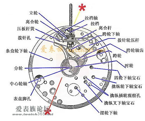

二、外部看不见的零部件
1、胶圈(RUBBER-CIRCLE):用于防止外来物质及恶劣环境(如灰尘、化妆品、气温变化等)影响和侵害。
2、内部机芯(INTER-MACHINE)及特殊功能(SPECIAL FUNCTION)
(1)自动石英(AUTOQUARTZ):无需电池的精确石英时计,
用手转动中央转轴或利用手臂的摆动而带动表内的飞跎转动,而转动时微型发电器产生的电能传送到储电及供电功能的电容,电容稳定地输出电能而推动微型电路石英计时装置。
(2)石英内机(QUARTZ):石英与电子经过特别处理综合输出动力,准确的石英震荡频率带来准确的石英动力手表。两针石英表如果拔出把的会损坏机芯,而三针石英表如果拔出把的则会进水和进灰尘,所以不要将石英表的把的拔出来节省电能。
(3)自动内机(AUTOMATIC):自动上链机芯的动力是依靠机芯体的飞跎重量带来,当佩戴手表的手臂摇摆就会带动飞驼转动,同时也带动表内发条为手表上链。
(4)机械内机(MECHANICAL):机械表的动力全来自弹簧的推动,转动表冠,机芯内弹簧将能量注入而推动时计运行。机械表有21钻与25钻的类型,其区别在于25钻有停秒功能,相对更防磨损,使用年限更长;21钻则没有停秒功能,相对耐磨程度差。
除了21钻与25钻外,还有一些高档品牌的机芯钻数有:32钻(劳力士)、36钻(肖邦表)等。
3、更换电池显示(EOL):当秒针呈现每四秒跳动一次的现象,佩戴者必须在二至三星期内更换电池。
低能量显示(EOE):当秒针每四秒一跳时便提示要补充能量,此时不会影响手表正常运作。
4、万年历中的闰年
(1)、(罗马略历)是凯撒大帝在公元前46年所创,以365天为一年,每4年一闰,闰年为366天(二月多一天,29天)目的是调整日历年与太阳轨道年之间的差距。
(2)、(格里高里历)是今日各国通行的历法,是罗马教皇十三世于1582年修订而成。规律的4年一闰周期。每400年会中断3次,也就是在整百年却不能为400来整除的都不算是闰年,例如公元2100,2200,2300,都不算是闰年,但2400年可为400整除,故算是闰年,因此说每400年会中断3次。

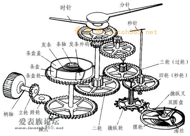

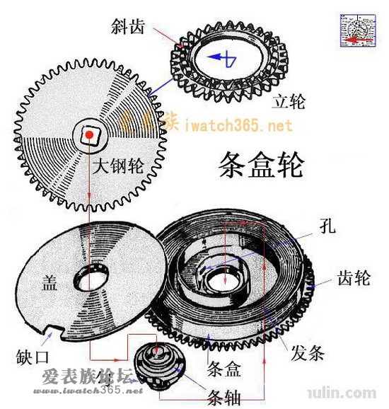

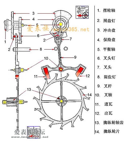

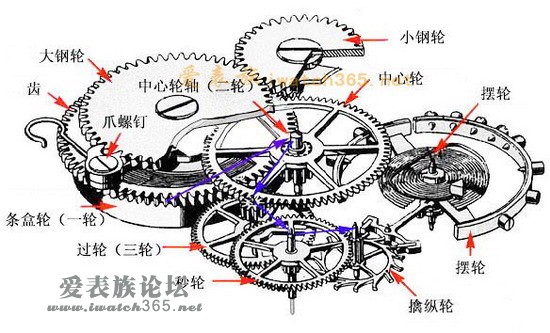

机械表内的发条的工作原理
发条是为手表提供能量的零件.圈绕在条盒内。利用条轴上的铣方槽上紧发条。条轴的方槽是由上条机构驱动。手表在无复上条情况下,即能走时36到50小时左右。由于发条经受明显的应力,时常会导致断裂,因此,当前,采用合金材料,使发条几乎不断裂。发条储存一定的能量,以均匀小量地分配给振荡器。为此,提供的能量通过轮列组,由轮列组以相同比例缩减传输力的同时增加圈数。该轮列组包括4只轮和4只齿轮,后3只轮是铆压在前3只齿轮上。在该示意图上,斜线表示动件之间的啮合,而横线则表示动件铆接在相同轴上。第一只轮是圆周铣齿的条盒轮。最后一只轮是擒纵机构齿轮,擒纵轮铆压在该齿轮上。擒纵轮属于分配机构及计数器。 条盒轮转一圈约6小时,在此段时间内,擒纵齿轮和擒纵轮转约3600圈。这数字代表第一只轮和最后一只轮之间的旋转频率比。该比例始终在此数值范围内。一般都设法使齿轮和分轮在手表的中心,并每小时转一圈。
如果你看不懂上面乱七八糟的话,那么看这个: 发条通过上链的动作(无论是手动还是自动)聚集能量, 然后通过传动系统把能量输送到擒纵系统, 擒纵系统把能量均匀的分开, 再通过传动系统和指针去显示时间.

陀飞轮的原理
陀飞轮的原理就是当钟表在垂直位置时补偿地心引力的作用。
换句话说,当一只钟表处于垂直位置时,由于来自地心引力的作用,它的调节控制器,即是其摆轮、游丝和擒纵器,会在每一下摆动时发生难以觉察的快慢变化。
如果把调节控制器装设在一个每分钟转动一周的“笼框”上,即可获得一系列的垂直位置。这样便可以使钟表走动时十分准确,并能够互补误差。
这个原理看来十分简单,但实施起来却是另外一回事。原因之一便是“笼框”和陀飞轮的重量不能超过0.3克或0.013盎司——相当于一片天鹅羽毛的重量或两片鹦鹉羽毛的重量。另一原因是,它由72个精细组件组成,而其中大部分为手工制作!
