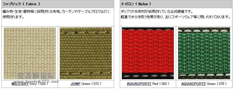

16514

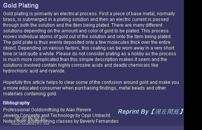

5) 电镀 (镀金,感谢wiiasa兄,电镀应该放在贵金属属性里,开庭下面解释)
电镀是现代手表中常见的表壳装饰方法,电镀技术崛起于七十年代,因电镀均匀牢固,比包金成本低且不易脱落,又无锻黄壳变色、锈蚀的可能,所以很快将两者淘汰出市场。

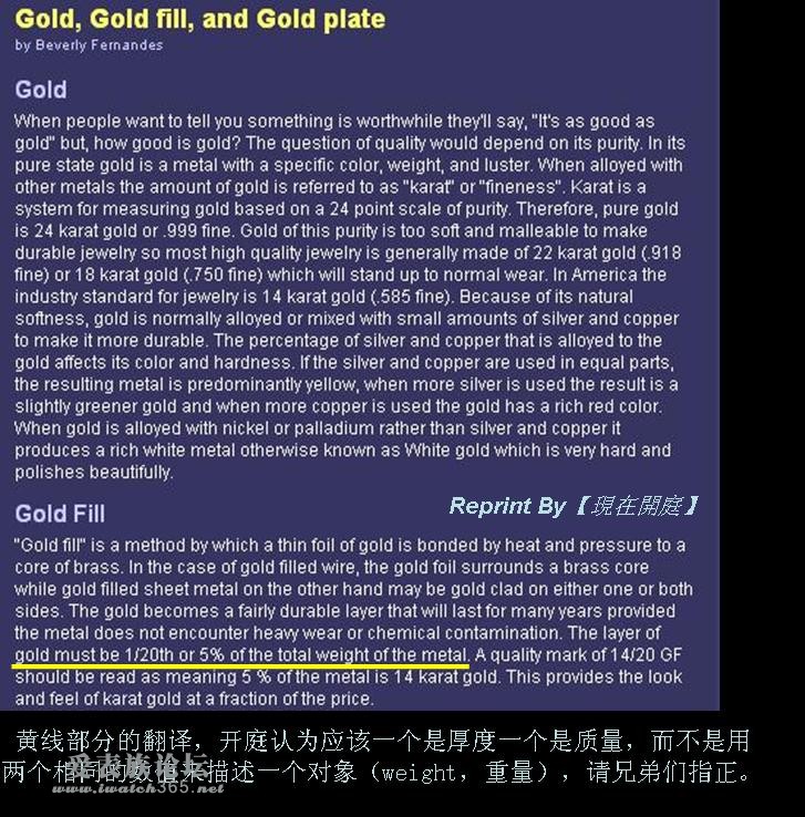

不知道你说的“包金”是指Gold Fill还是Gold Plating,我理解“包金”是指Gold Fill;电渡是Gold Plating,如果“包金”是指Gold Fill的话,黄金的含量是比较高的,用通俗的话说,Gold Plating只有非常薄的黄金用来上色黄金的厚度决定了褪色的时间,一般几个月到几年不等,而“包金”/Gold Fill 基本上可以理解成为外面很厚一层都是金子,除非你拿刀刮,不然终生都是黄金色。而且美国这边如果打了Gold Fill的标志,必须1/20的厚度是黄金,黄金重量必须达到总重的5%。
开庭回答:包金的确是Gold Fill,我查了外网的资料。开庭原先的资料也没有问题,包金的定义是方法,不是厚,所以Wiiasa的说法,是包金里因地区差异而产生的厚度与重量的差异。Wiiasa资料里的“1/20的厚度是黄金”,这个1/20的单位是什么,是什么的1/20呢,这个要说清楚。外文原文是1/20th,这个th不好理解,th不是一个长度单位,而是一个相对长度单位,这个相对的基准开庭认为应该是钟表界常用的MM毫米,所以1/20毫米就是50微米,与开庭原先关于包金资料里的2-15微米的范围,只是一个厚度量的问题。所以包金的厚度2-50微米(当代一般是10-50微米)都有可能,镀金的厚度和这个范围也是基本吻合的。包金与镀金是方法的区别,与厚度无关。
以下是外网关于实金包金和镀金的资料,基本内容开庭已经讲了,就不翻译了,请兄弟们补充!!
另外发句牢骚,刚才补充了半天,包括照片,结果一编辑说附件超限,心血白费,那叫一个恨啊!!所以外文资料的照片附在24楼了。(好了,转过来了,见下图)

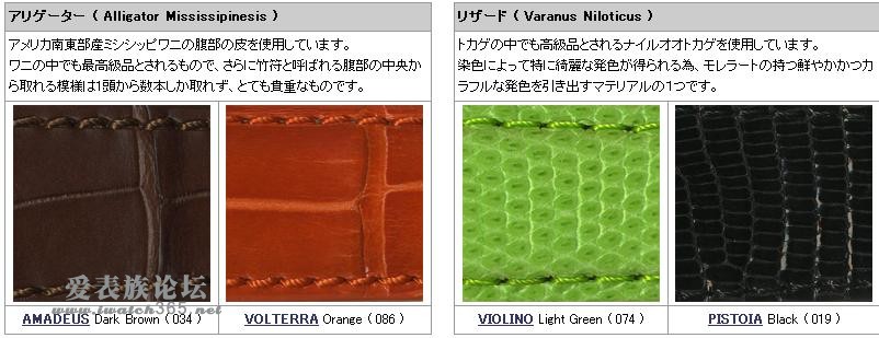

3) 密西西比短吻鳄 Alligator Mississipinesis
取自美国东南部密西西比短吻鳄的腹部的皮革。鳄鱼皮中最高级的一种。在短吻鳄腹部的中央,一部分皮肤有着被称作竹节纹的纹路,一条鳄鱼的这部分皮肤只能生产几条皮带。非常之贵重。
4) 尼罗河巨蜥皮 Varanus Niloticus
由蜥蜴中的高级品,尼罗河巨蜥的皮制造的皮革。通过染色可以表现出鲜艳美丽的色彩。是制作绚丽表带的原料。

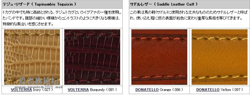

5) 金泰加皮 Tupinambis Teguixin
是由蜥蜴中非常高级的一种,泰加科金泰加的皮制作的皮革。特点是腹部有从细小纹路到大块纹路的变化,对比很强烈。
6) 马鞍皮 Saddle Leather Calf
以前被用作马鞍的结实的小牛皮,因此而得名。在佩戴过程中,随着日常的磨损会逐渐变成糖稀色。是风格比较粗犷的一种皮革。

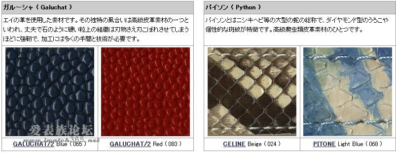

7) 粗纹皮 Galuchat
鳐鱼的皮做的一种皮,是一种风格独特的高级皮革。有着像石头一样结实的硬粒组织,连刀砍上去也要卷刃。正因为如此,加工起来需要更长的时间与更高的技术要求。
8) 蟒皮 Python
蟒皮是有着艳丽纹路大型蛇类皮革的总称。特征是有着菱形的蛇鳞纹路,是一种高级爬虫类的皮革。

17) 纺织品Fabric(译作帆布更适合一些吧--开庭注)
纺织面料,面料,棉麻料编织而成。
18) 尼龙Nylon
合成纤维聚酰胺材料,有吸收水分较小的特性。

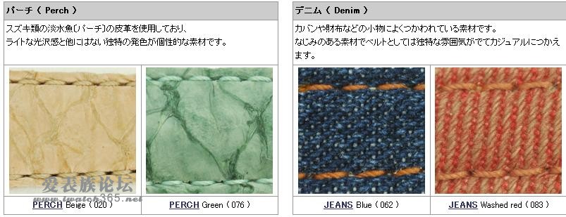

19) 鲈鱼皮Perch
淡水鱼鲈鱼皮制作使用皮革,另外一个独特的性质,色彩不单一,较好光泽。
20) 牛仔Denim
Tsukawa材料,往往是做小袋子或钱包。 牛仔材料大家是熟悉的,感觉轻松非它莫属。

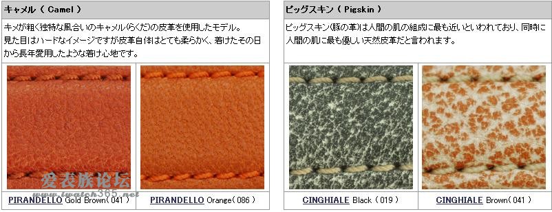

21) 骆驼皮Camel
骆驼皮是一个独特的颗粒状纹理的皮革模型。 图像本身看起来硬,但是皮革是非常柔软,带着舒适,多年来深受欢迎。
22) 猪皮Pigskin
猪皮(猪皮革),据说最接近人体皮肤组成,被认为是最温和的天然皮革,与人类皮肤在一起感觉舒适。

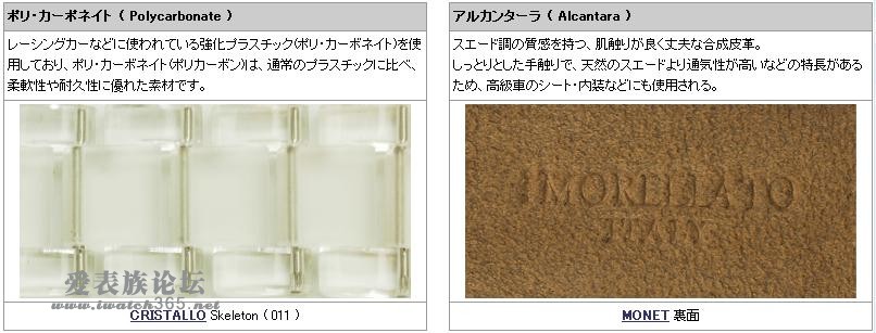

23) Polycarbonate
钢化后被用作赛车玻璃(聚碳酸酯)和用于聚碳酸(二氧化碳塑料)材料,是比正常的塑料使用更持久的材料。
24) Alcantara
Alcantara是一种有着内皮感觉的人造皮革。相对于天然皮革来讲,它的透气性更好。多用在高档汽车的座椅,内饰上面。

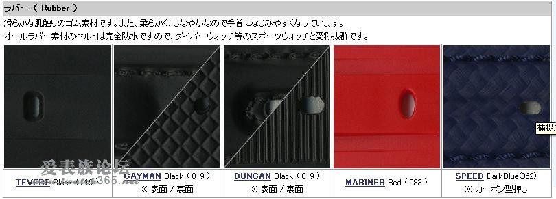

25) 橡胶 Rubber
橡胶是一种柔软顺滑的材料,非常贴手。由于橡胶完全防水,所以多用在潜水和运动手表上。
